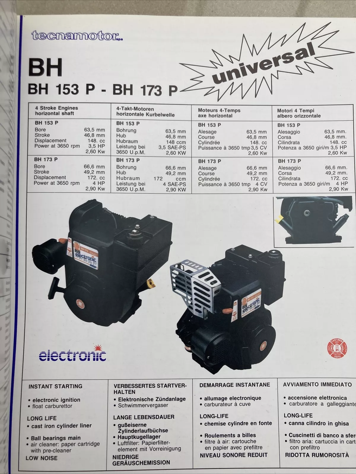

ParticipantÜdv.vajon vannak még Aspera motor és Tecnamotor gyűjtők vagy hobbi szerelök?Én most azt a korszakot vizsgálom amikor átalakul a cég 1982 és környéke.A Tecnamotor 1982 és 1983 van az Aspera sorozatszámát használja.A sorozatszámból lehet hozzávetöleg megállapítani a motor gyártási évét.

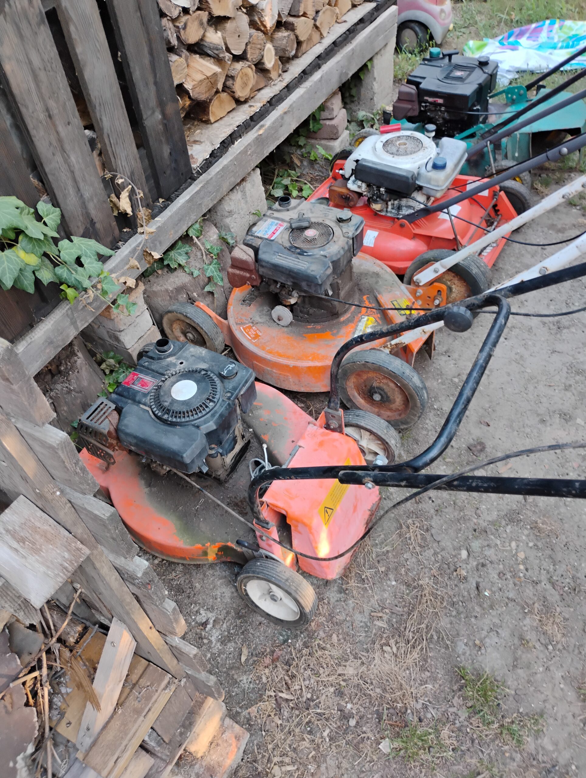

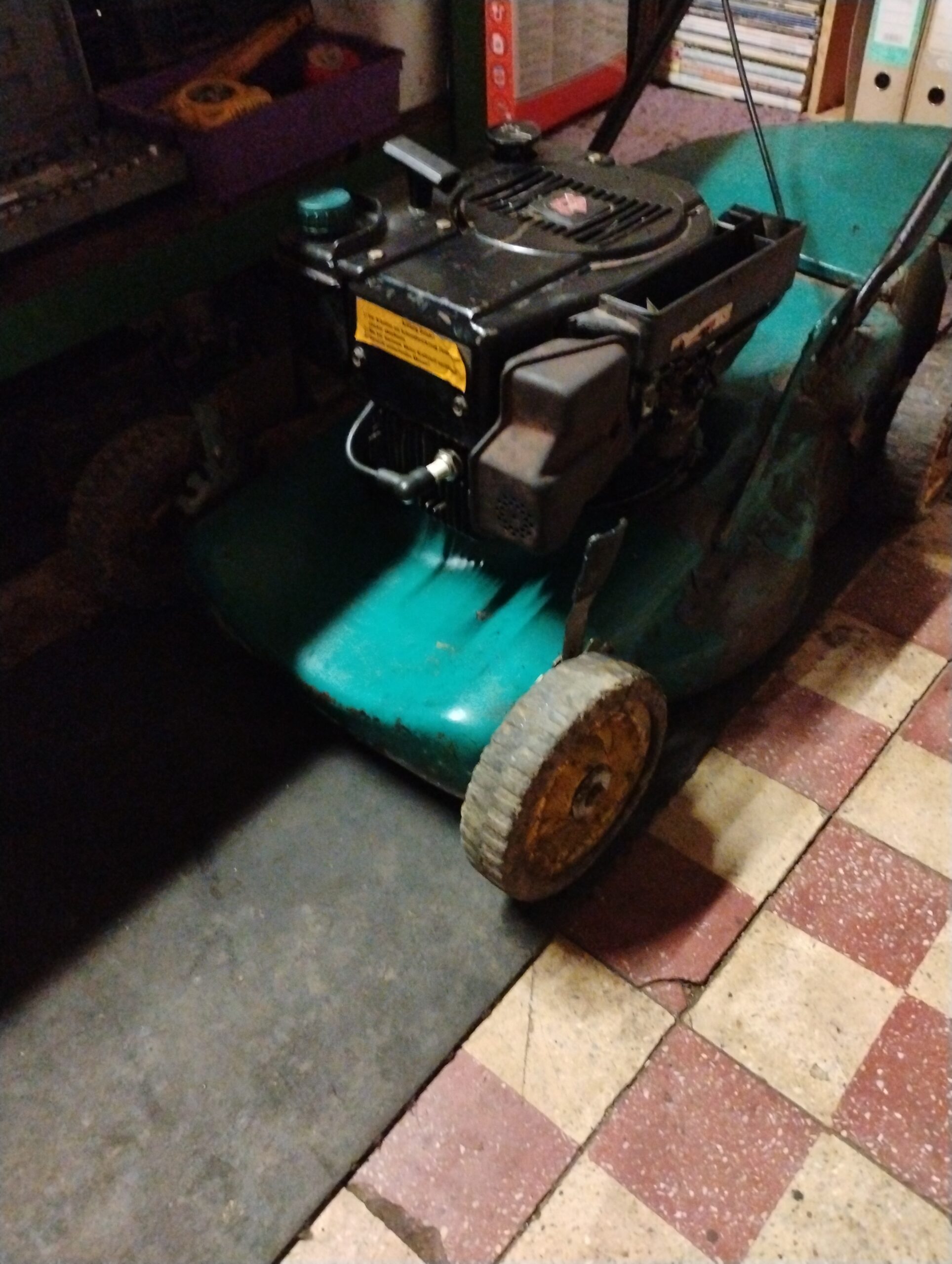

ParticipantÉs sikeresen megjavítva az 1982es modell.remekül zakatol Alán urat már rég láttam itt.érdekelne hogy a Tecnamotor katalógusa eredetiben is megvan?illetve vannak még brochúrái a Tecnamotor korszakból?

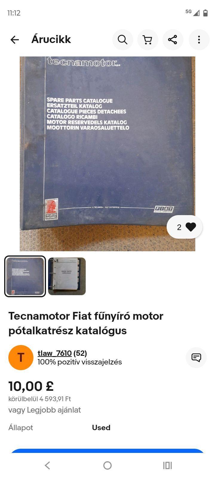

ParticipantIgen a legtöbb motort Németországban adták el.találtam az eBay egy eladó Tecnamotor műhelykönyvet az Egyesült Királyságban 10 fontért de sajnos Magyarországra nem küldi el az eladó. Pedig pont 1983 szeptemberi kiadású.ami a Tecnamotor első éveit tárgyalja .sajnálom hogy nem tudom megvásárolni.

sidevalve5ParticipantRemélje, hogy teljes visszatérítést kap a kézikönyvért. Ha bármiben tudok segíteni, csak kérdezz. Tagja vagyok néhány Facebook-csoportnak, a tagok gyakran kínálnak kézikönyvek pdf-változatait, hogy segítsenek egymásnak. Postázhatnék valamit, de a motorok ritkák ebben az országban, úgyhogy szerintem nem sok van a kézikönyvvel. Kipróbálhatnál egy másik kezdő témát a VHGMC fórumában, de angolul küldenéd. Nem minden tag tudna számítógépe segítségével magyarra fordítani.

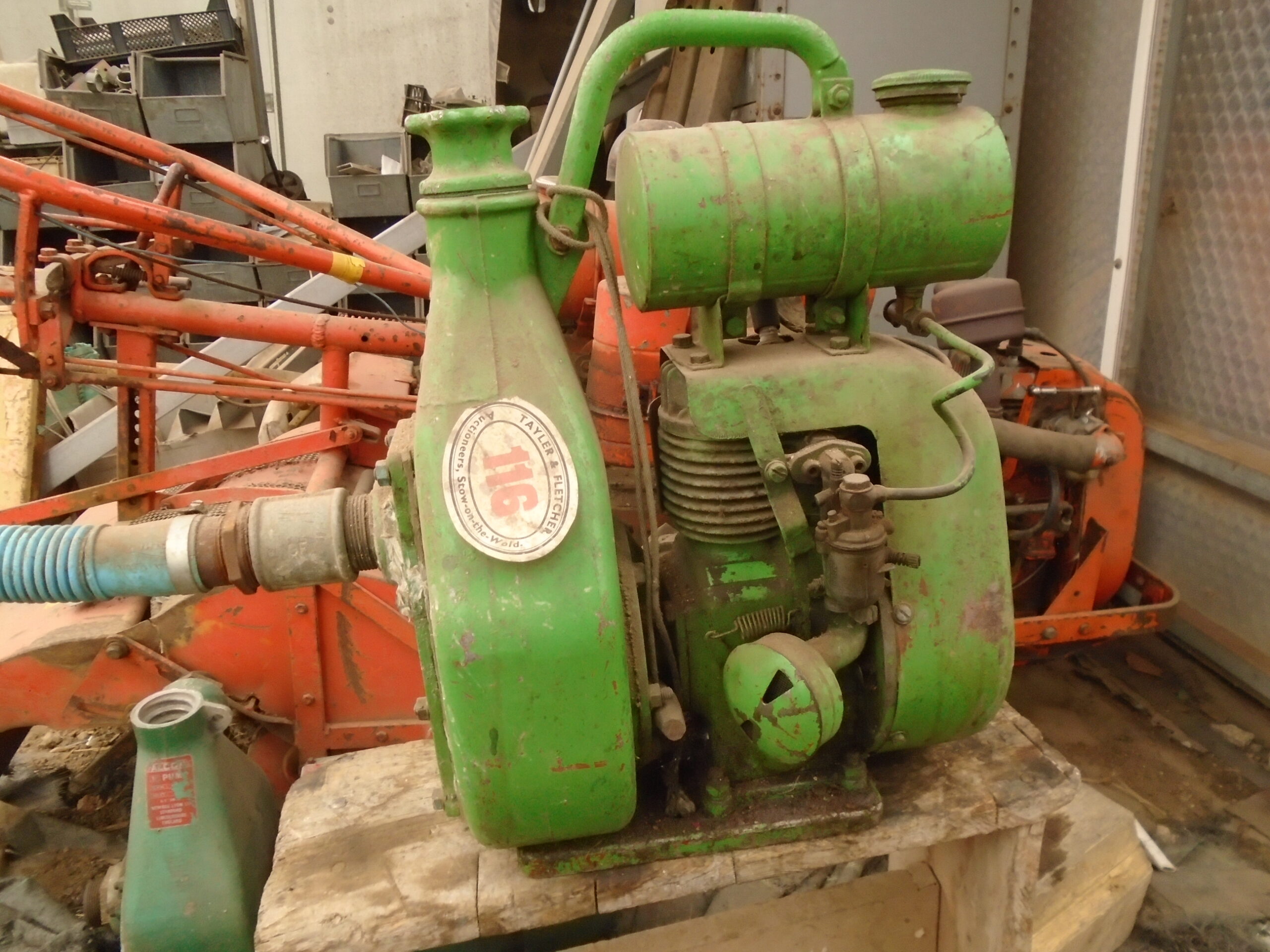

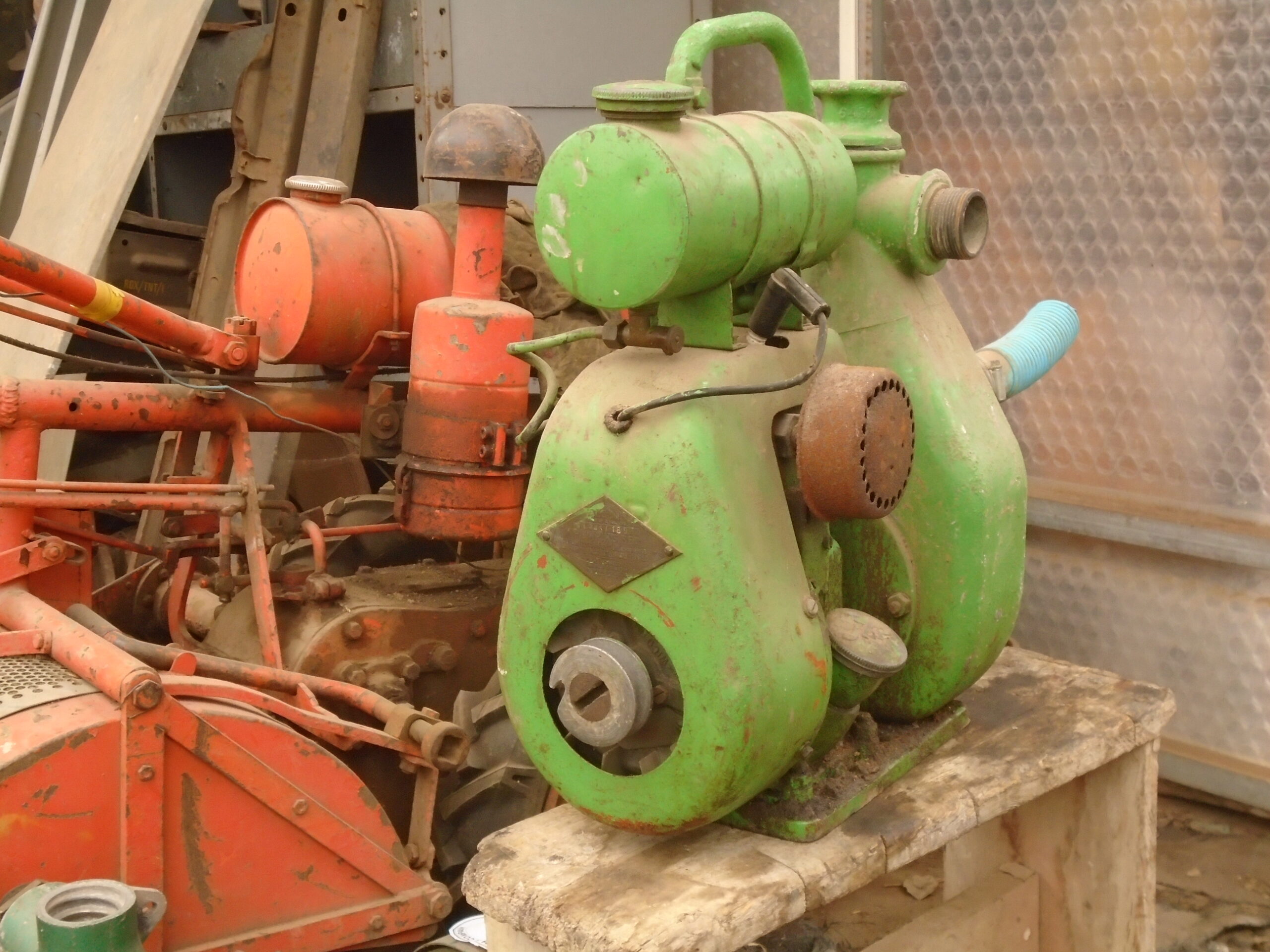

sidevalve5ParticipantÚgy tűnik, elfoglalt dolgod lesz. Remélem, sikerül mindegyiket szépen működésre bírnod. A képen a téli projektem látható, egy JAP 2a, ami egy Alcon vízpumpára van szerelve, és máris jól elkezdtem. Épp most fejeztem be a szelepek becsiszolását, és most már elkezdhetem az egészet összerakni.

ParticipantRemek munka.azért csak az Egyesült Királyság az ipari forradalom hazája.minden gép onnan indult útjára.jól haladok én is szerencsére egy alapos takarítással sikereket érek el.
